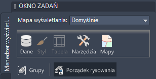

Tworzenie grupy
  1. W Menedżerze wyświetlania kliknij opcję Grupy.
  2. W Menedżerze wyświetlania kliknij opcję DaneNowa grupa.
  3. Aby zmienić nazwę grupy, wybierz odpowiednią grupę, a następnie kliknij obecną nazwę. Wpisz nową nazwę i naciśnij klawisz Enter.
  4. Przeciągnij warstwy do grupy.
Uwaga: Porządek Grupy jest w Zestaw narzędzi AutoCAD Map 3D domyślnym porządkiem rysowania mapy, dopóki nie zostanie użyty widok Porządek rysowania. Po użyciu widoku Porządek rysowania zmiany w widoku Grupy nie wpływają na porządek rysowania.
Zmiana porządku rysowania
  1. W razie potrzeby w oknie Menedżer wyświetlania kliknij opcję Porządek rysowania.
  2. Przeciągnij warstwy w górę lub w dół, aby zmienić ich porządek wyświetlania.
Elementy znajdujące się na górnych pozycjach porządku rysowania wyświetlane są przed elementami znajdującymi się na kolejnych pozycjach listy.

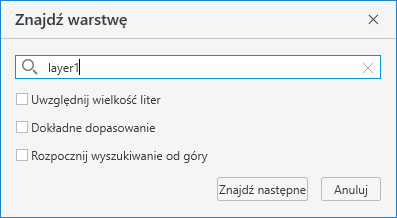

Znajdowanie warstwy
  1. W Menedżerze wyświetlania kliknij prawym przyciskiem myszy warstwę i wybierz polecenie Znajdź warstwę.
  2. W oknie dialogowym Znajdź warstwę określ słowo kluczowe, które ma zostać wyszukane w nazwie warstwy, i wybierz jedną z następujących opcji:
    • Uwzględnij wielkość liter: umożliwia wyszukiwanie częściowo następujących po sobie znaków w nazwach warstw i rozróżnia wielkość liter.
    • Dokładnie dopasuj: aby znaleźć dokładną warstwę, należy wprowadzić pełną nazwę warstwy.
    • Rozpocznij wyszukiwanie od góry: umożliwia wyszukiwanie nazwy warstwy rozpoczynającej się od warstwy górnej.
    • Uwaga: Jeśli nie wybrano żadnej opcji, podczas wyszukiwania domyślnie wyszukiwane są częściowo kolejne znaki w nazwach warstw i nie jest rozróżniana wielkość liter.
  3. Kliknij przycisk Znajdź następny.
