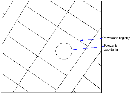

Podczas wykonywania zapytania regiony są identyfikowane przez obszar, nie zaś przez granice. W następnym przykładzie, granica zapytania przecina obszar regionu i chociaż żaden z obiektów, tworzących region nie ma punktu wspólnego z granicą zapytania, cały region zostanie objęty tym zapytaniem.
Zapytanie z warunkiem na położenie, w którym punkt określa warunek położenia, przywołuje region, który zawiera ten punkt.
