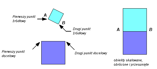

Pierwszy punkt źródłowy
Wybierz punkt w rysunku lub wprowadź współrzędne punktu.
Pierwszy punkt docelowy
Wybierz punkt w rysunku lub wprowadź współrzędne punktu. Konwersja obiektów zostanie przeprowadzona z uwzględnieniem odległości między pierwszym punktem źródłowym i tym nowym punktem.
Drugi punkt źródłowy
Drugi punkt docelowy
Punkty źródłowe i docelowe
Różnica między pierwszym punktem źródłowym i pierwszym punktem docelowym definiuje odsunięcie wybranych obiektów.
Różnica kątowa między dwoma punktami źródłowymi i dwoma punktami docelowymi definiuje obrót.
Stosunek odległości między dwoma punktami docelowymi i między dwoma punktami źródłowymi definiuje zmianę skali.
