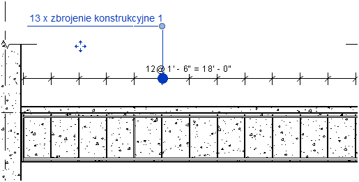

Opisy rozkładu zbrojenia można modyfikować podobnie, jak inne oznaczenia.
- W projekcie wybierz opis rozkładu zbrojenia.
- Kliknij kolejno kartę Zmień | Opisy rozkładu zbrojenia
panel Edytuj
Wybierz oznaczenie.
Oznaczenie zostanie podświetlone w obszarze rysunku.
Kliknij uchwyt oznaczenia, aby przeciągnąć linię odniesienia w nowe położenie.

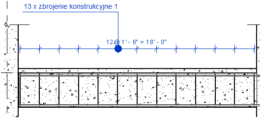

- Ewentualnie otwórz rodzinę oznaczeń do edycji. W oknie dialogowym Edytuj etykietę użyj listy rozwijanej Zbrojenie, aby przypisać następujące dodatkowe parametry do etykiet wymiarów opisów rozkładu zbrojenia:
Wymiary: liczba — Umożliwia wyświetlenie liczby widocznych elementów zbrojenia. Ta liczba nie obejmuje zbrojenia wyciętego z widoku ani innych odniesień.
Wymiary: całkowita długość — Umożliwia wyświetlenie odległości od pierwszego do ostatniego elementu zbrojenia.
Uwaga: Jeśli rodzina oznaczeń zawiera parametr Wymiary: liczba lub Wymiary: całkowita długość, ale nie należy do opisu rozkładu zbrojenia, te parametry nie będą wyświetlane ani uwzględniane w raporcie. Jeśli parametr Wymiary: liczba jest używany w opisie rozkładu zbrojenia, a opcja Symbole oznaczeń dopasowania grup we właściwościach typu jest wyłączona, ten parametr nie jest wyświetlany ani uwzględniany w raporcie.
