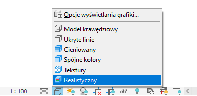

Najprostszym sposobem ustawienia stylu widoku jest wybranie opcji Pasek sterowania widokiem w dolnej części ramki widoku. W poprzednich wersjach ustawienie widoku Realistyczny powodowało zastosowanie zasobów wyglądu do elementów w widoku. Od wersji Revit 2021 ustawienie stylu wizualnego Realistyczny powoduje zastosowanie zasobów wyglądu do elementów w widoku oraz ustawień oświetlenia (położenie słońca, kontrola ekspozycji, sztuczne oświetlenie). Można również ustawić styl wizualny w oknie dialogowym Opcje wyświetlania grafiki lub zastosować do widoku szablon widoku.

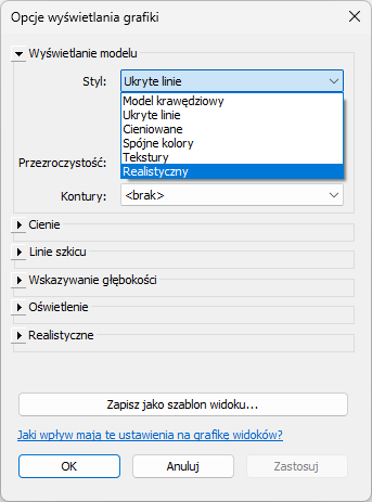

Modyfikowanie opcji wyświetlania grafiki
  1. Bez wybranego elementu w widoku na palecie Właściwości kliknij przycisk Edytuj w opcjach wyświetlania grafiki.
  2. W sekcji Wyświetlanie modelu użyj menu rozwijanego, aby ustawić styl na Realistyczny.
    Wskazówka: Rozważ usunięcie zaznaczenia pola wyboru Pokaż krawędzie. Spowoduje to wyłączenie twardych krawędzi elementów zdefiniowanych za pomocą szkicu w widoku. Wyłączenie krawędzi spowoduje nadanie widokowi wyglądu renderowanego.
    Elewacja z włączonymi krawędziami.
    Elewacja z wyłączonymi krawędziami.
  3. W sekcji Cienie wybierz opcję Rzucaj cienie.
    Uwaga: Bez cieni oświetlenie widoku będzie miało niewielki wpływ na widok. Sposób interpretacji warunków oświetlenia zależy od cieni w widoku. Wybranie opcji Pokaż cienie otoczenia spowoduje dodanie większej głębi do cieni rzucanych w widoku i zasymulowanie delikatnych różnic w oświetleniu.
  4. W sekcji Oświetlenie użyj menu rozwijanego, aby wybrać schemat, który najlepiej odpowiada warunkom widoku. Ustawienie schematu powoduje dopasowanie ekspozycji w sekcji Realistyczny w oknie dialogowym Opcje wyświetlania grafiki, gdy wybrana jest opcja automatycznej ekspozycji.
  5. Ustaw wymaganą wartość Ustawienie słońca.
    • <W sesji, oświetlenie> — bezpośrednie ustawienie azymutu i wysokości słońca w widoku.
    • <W sesji, nieruchome> — azymut i wysokość słońca są powiązane z położeniem, datą i godziną ustawioną dla widoku.
  6. W sekcji Realistyczny ustaw dla opcji Ekspozycja wartość Automatyczne lub Ręczne. Po ustawieniu opcji Automatyczne suwak, który pozwala ustawić jaśniejszą lub ciemniejszą ekspozycję, będzie niedostępny. Po ustawieniu opcji Ręczne można kontrolować jasność całego widoku. Kliknij pozycję Korekcja koloru, aby otworzyć okno dialogowe i wprowadzić drobne korekty:
    • Rozświetlenia — jasne obszary widoku.
    • Cienie — ciemny obszar widoku.
    • Nasycenie — intensywność kolorów widoku.
    • Punkt bieli — przesuwa wartości kolorów w kierunku cieplejszym (czerwony i pomarańczowy) lub chłodniejszym (niebieski i fioletowy).
    Wskazówka: Można eksperymentować w celu uzyskania żądanego wyniku, ustawiając schemat i próbując używać go z ekspozycją automatyczną lub ręczną. Można również spróbować ustawić wartość jaśniejszą lub ciemniejszą, aby uzyskać żądany wygląd.
  7. Aby w sekcji Tło ustawić tło dla widoku, wybierz z listy rozwijanej opcję z następujących elementów:
    • Brak — widok używa koloru tła ustawionego w opcjach programu Revit.
    • Niebo — niebo jest symulowane na bazie godziny dnia i kierunku obserwacji.
    • Gradient — ustaw kolor nieba w najwyższym punkcie i kolor horyzontu.
    • Obraz — wybierz obraz niestandardowy, który ma zostać użyty za widokiem.
  8. Kliknij przycisk Zastosuj, aby wyświetlić wszystkie zmiany bez zamykania okna dialogowego, lub przycisk OK, aby zastosować zmiany do widoku i zamknąć okno dialogowe.
