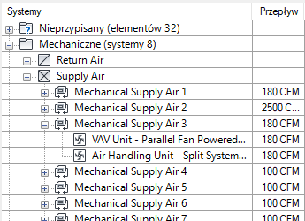

    W programie Revit wyświetlany jest komunikat z poleceniem wskazania, ile systemów ma być utworzonych z wybranego systemu.
  4. Kliknij przycisk OK.
  5. Na pasku stanu wyświetlany jest postęp.
    Nazwa przypisana do podzielonego systemu składa się z nazwy pierwotnego systemu z dodanym numerem.
