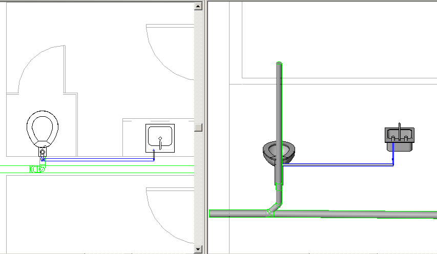

  5. Kliknij kartę Zmień osprzęt hydraulicznypanel Układ Generuj układ lub Generuj obiekt zastępczy.
    Karta Generuj układu jest uaktywniona.
  6. Na pasku opcji kliknij przycisk Ustawienia, aby otworzyć okno dialogowe Ustawienia konwersji rur, w którym można określić odsunięcia oraz typy rur segmentu głównego i rozgałęzień rury.
    W przedstawionym przykładzie typ rury wybrano jako Standard, natomiast wartość Odsunięcie ustawiono równą 1' 6" (450 mm) zarówno dla segmentu głównego, jak i rozgałęzień. Zobacz Ustawienia konwersji rur.
  7. Wybierz typ rozwiązania. Na przykład określono obwód, natomiast dla parametru Ramka określono wartość 9" (20 mm).
  8. Kliknij przycisk lub , aby przejść do proponowanego rozwiązania przebiegu i wybierz jedno, które najlepiej pasuje do rzutu.
  9. Jeśli to konieczne, kliknij przycisk Zmień i zmień położenie segmentów rur, jeśli nie zaproponowano rozwiązania, które zapewnia wymagany układ.
  10. Kliknij przycisk Zakończ układ po uzyskaniu zadowalającego przebiegu rury systemu zimnej wody.
    Rura jest tworzona dla systemu rur zgodnie z parametrami określonymi w oknie dialogowym Ustawienia konwersji rur.
    Toaleta i zbiornik zostały przypisane do systemu zimnej wody domowej na poziomie rur w przeglądarce systemu.
