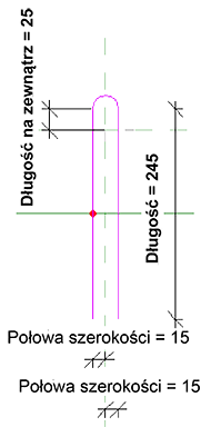

Dowiedz się, w jaki sposób modelować rodzinę złącz z pojedynczą pętlą dla pełnych ścian.
Rodzina złącz z pojedynczą pętlą może być wykorzystywana w rodzinach z wieloma pętlami. W tym przykładzie jest to rodzina metryczna, ale można utworzyć wersje angielskie w podobny sposób.
panel Formy
(Gzyms).
panel Wyciągnięcie po ścieżce
(Szkicuj ścieżkę).
panel Właściwości
(Typy rodzin).
panel Wymiar
(Wyrównany).
panel Szkicuj ścieżkę
panel Tryb
(Zakończ).
Ścieżka gzymsu
(Wybierz profil).
Ścieżka gzymsu
(Edytuj profil).
Szkicuj ścieżkę
(Okrąg).
panel Właściwości
(Typy rodzin).
panel Wymiar
(Średnica).
panel Edytuj profil
panel Tryb
(Zakończ).
panel Tryb
(Zakończ).
panel Właściwości
(Typy rodzin).
Rodzina złączy z pętlą jest gotowa do zapisania i załadowania do rodzin złączy z wieloma pętlami.
