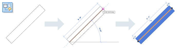

Polecenie Skojarzenie wspomagane automatycznie identyfikuje element fizyczny, na który nakłada się na nowo utworzony element analityczny, i tworzy między nim skojarzenie.
Podczas ręcznego tworzenia reprezentacji analitycznej modelu programu Revit należy skojarzyć każdy element analityczny z jego kontekstem fizycznym. W programie Revit starszym niż 2023.1 można było utworzyć to skojarzenie tylko ręcznie — po utworzeniu poszczególnych elementów analitycznych. Gdy ta opcja jest włączona, polecenie Skojarzenie wspomagane automatycznie identyfikuje element fizyczny, na który nakłada się na nowo utworzony element analityczny, i tworzy między nim skojarzenie. Nie wymaga to dodatkowych kliknięć.
panelu Koordynacja kliknij opcję
(Skojarzenie wspomagane), aby włączyć automatyczne kojarzenie nakładających się elementów fizycznych i analitycznych.
Polecenie Skojarzenie wspomagane szacuje przecięcie między obwiedniami elementów analitycznych i fizycznych. Jeśli więcej niż 70% obwiedni elementu analitycznego przecina obwiednię elementu fizycznego, jest tworzone skojarzenie między nimi. Wartość procentowa tego przecięcia jest stała.
