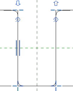

Narzędzie Główny segment umożliwia wybór jednego segmentu kształtu zbrojenia, który zachowa swoje ogólne położenie podczas obrotu i automatycznego rozszerzania.
panel Rysuj
Długość głównego segmentu jest dopasowywana w celu skompensowania obiektu nadrzędnego, ale jego orientacja w kształcie pozostaje niezmieniona.
Po wybraniu segmentu głównego wyświetlanego w edytorze kształtu zbrojenia jest on oznaczany dwoma równoległymi liniami.
