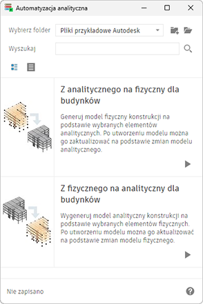

Automatyzacja konwersji danych fizycznych na analityczne
Program umożliwia automatyzację tworzenia, łączenia elementów i aktualizacji modelu analitycznego przy użyciu modelu fizycznego jako kontekstu.
Aby użyć automatyzacji przejścia z elementów analitycznych na fizyczne:

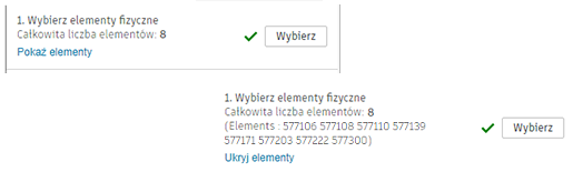

Wybieranie elementów fizycznych
W modelu programu Revit wybierz elementy fizyczne, dla których chcesz utworzyć lub zaktualizować reprezentację analityczną.
Obsługiwane elementy:
  • Słupy konstrukcyjne (słupy architektoniczne nie są obsługiwane).
  • Ściany
  • Ramy konstrukcyjne (w tym będące częścią układów belek lub kratownic).
  • Stropy
Fundamenty nie są uwzględniane w tym procesie.
Wszystkie pozostałe elementy są zachowywane w wyborze, ale nie są uwzględniane w procesie tworzenia i aktualizowania modelu analitycznego.
Uwzględniane są elementy obsługiwane grupy.
Listę wybranych elementów można wyświetlić, klikając przycisk Pokaż elementy. Są one wyświetlane według identyfikatorów.

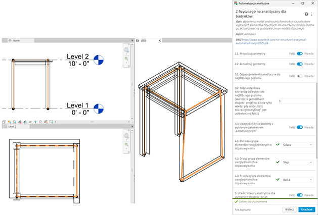

Przykład 1. Dopasowywanie elementów bez uwzględnienia najbliższego poziomu
Uwaga:
  • Wszystkie elementy analityczne są wyrównywane na środku belek fizycznych.
  • Kontur panelu analitycznego jest dopasowywany do obwodu belki-ściany.
Uzasadnienie:
  • Opcja dopasowania do najbliższego poziomu jest wyłączona.
  • Odpowiednie elementy analityczne ram konstrukcyjnych są tworzone na ich linii środkowej.
  • Grupa belek ma przy dopasowywaniu najwyższy priorytet (po poziomie) — dzięki temu pozostają one na miejscu, a kontur panelu analitycznego jest dopasowywany.

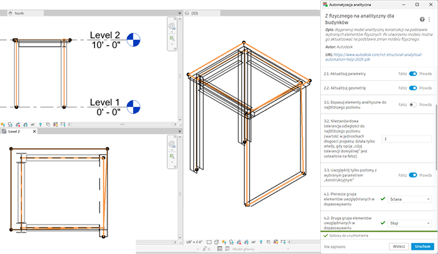

Przykład 2. Dopasowywanie elementów z najbliższym poziomem jako odniesieniem głównym
Uwaga:
  • Wszystkie elementy analityczne są wyrównywane w dolnej części na poziomie 2.
Uzasadnienie:
  • Opcja dopasowania do najbliższego poziomu jest włączona.
  • Tolerancja odległości do niego to 3 stopy.

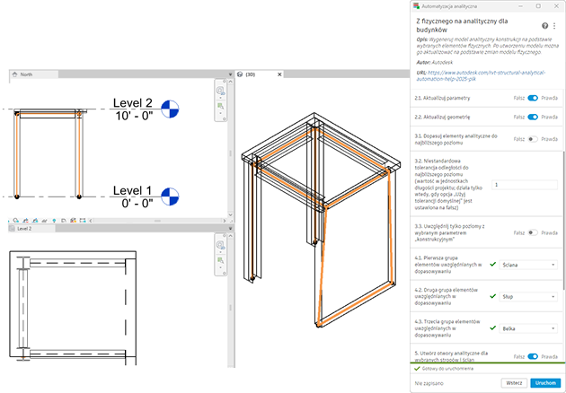

Przykład 3. Dopasowywanie elementów z uwzględnieniem bardzo małej tolerancji między analizowanymi węzłami
Uwaga: Panel analityczny został utworzony na konturze kondygnacji. Położenia słupów analitycznych, belek analitycznych i ścian analitycznych są dopasowywane do powierzchni panelu analitycznego, ale elementy te są łączone w obszarze panelu, a nie w jego węzłach.
Uzasadnienie:
  • Kondygnacja jest punktem wyjściowym podczas dopasowywania. Opcja dopasowywania do najbliższego poziomu nie jest tutaj tak ważna, ponieważ w przypadku kondygnacji górna powierzchnia jest traktowana jako odniesienie podczas tworzenia panelu analitycznego.
  • Odległość między dowolnym narożnikiem panelu a węzłem belki/słupa/ściany jest większa niż 0,6 stopy.

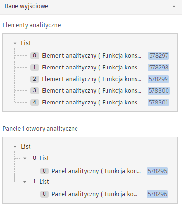

Dane wyjściowe
Po utworzeniu lub zaktualizowaniu wszystkie elementy analityczne są pogrupowane na dwóch listach: jednej dla elementów i drugiej dla paneli oraz otworów.
Lista może pomóc w identyfikacji elementów i/lub zmian w procesie tworzenia oraz aktualizacji:
