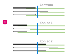

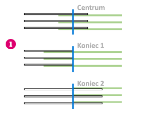

Położenie złącza można ustawić dla każdego wystąpienia złącza i odnosi się ono do położenia linii złącza względem długości zakładu złącza. Opcja Koniec 1 oznacza, że długość zakładu ustawiono w kierunku pierwszego rozkładu w łańcuchu złączy .
Tabela z położeniem złącza dla złącza zakładkowego i złącza zakładkowego z układem naprzemiennym:
Złącze zakładkowe Złącze zakładkowe z układem naprzemiennym
