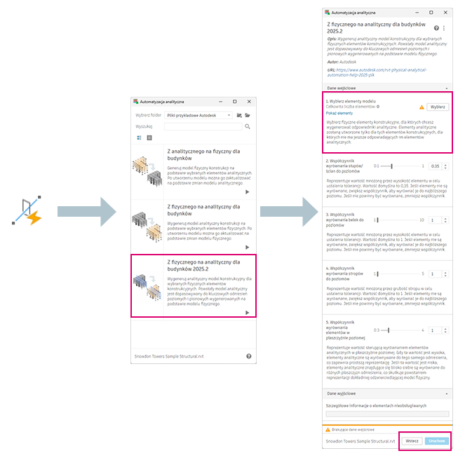

Używanie automatyzacji Z fizycznego na analityczny dla budynków w wersji 2025.2:
- Na karcie Analiza
w panelu Model analityczny konstrukcji kliknij opcję
(Automatyzacja analityczna).
- Z listy Automatyzacja analityczna wybierz pozycję Z fizycznego na analityczny dla budynków w wersji 2025.2.
- Wybierz fizyczne elementy konstrukcyjne z widoku.
- Kliknij opcję Uruchom.
Zostanie utworzony model analityczny.
