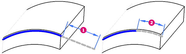

, podczas gdy skracanie następuje wzdłuż krzywej
