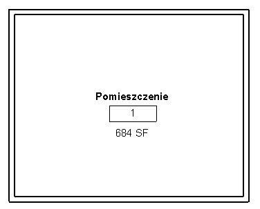

Załóżmy na przykład, że model główny zawiera następujące pomieszczenie.

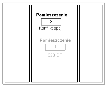

Po dodaniu pomieszczenia do wariantu projektu oznaczenie pomieszczenia informuje o konflikcie wariantów.
