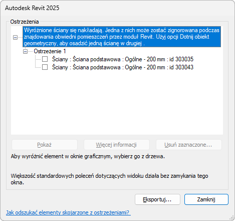

Znajdowanie ostrzeżeń dotyczących wybranego elementu
Można wyświetlić listę ostrzeżeń związanych z elementem.
  1. Wybierz element w obszarze rysunku.
  2. Kliknij kolejno kartę Zmieńpanel Ostrzeżenia (Pokaż powiązane ostrzeżenia).
    Uwaga: Jeśli brak ostrzeżeń dotyczących danego elementu, narzędzie Pokaż powiązane ostrzeżenia nie jest wyświetlane na karcie Zmień.
Lista ostrzeżeń jest wyświetlana w postaci widoku drzewa.
Rozwiń listę, aby wyświetlić poszczególne elementy związane z każdym ostrzeżeniem. Po wybraniu tekstu obok ostrzeżenia element zostanie podświetlony we wszystkich otwartych widokach, tam gdzie jest on widoczny.
Aby usunąć element z modelu, zaznacz pole wyboru przy nazwie elementu i kliknij opcję Usuń zaznaczone.
