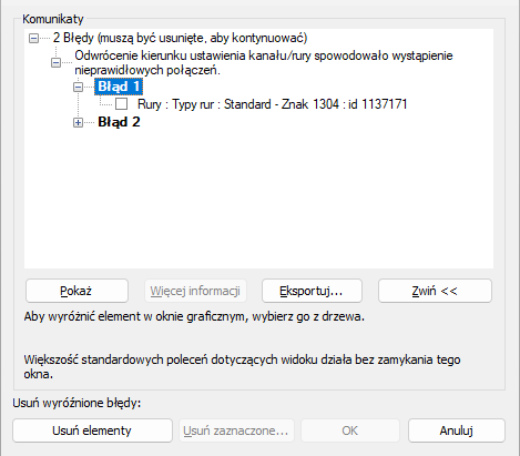

W oknie dialogowym błędu kliknij przycisk Rozwiń, aby wyświetlić strukturę drzewa zawierającą listę błędów i ostrzeżeń związanych z ostatnio wykonywaną operacją.
Aby zapoznać się ze szczegółowymi informacjami na temat każdego z tych błędów, kliknij znak (+) przy strukturze drzewa.
Ponadto można wykonać następujące czynności:
- Wybierz nagłówek komunikatu o błędzie, np. Błąd 1. Wszystkie elementy związane z tym błędem zostaną zaznaczone w obszarze rysunku.
- Wybierz element z listy, aby zaznaczyć go w obszarze rysunku.
- Po wybraniu na liście elementu kliknij przycisk Pokaż, aby w widokach wyszukać tylko ten element.
- Usuń element poprzez zaznaczenie pola wyboru znajdującego się obok i kliknięcie opcji Usuń sprawdzone.
- Przywróć normalny widok okna dialogowego błędu, klikając przycisk Zwiń.
