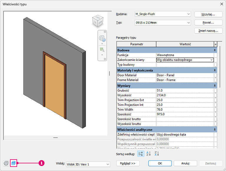

Style wizualne w podglądzie typu
Aby lepiej zwizualizować sposób wyświetlania elementu w modelu, należy zastosować styl wizualny do elementu w oknie dialogowym Właściwości typu.
Użyj kontrolki w lewym dolnym rogu panelu podglądu w oknie dialogowym Właściwości typu, aby zmienić styl wizualny podglądu.
Aby uzyskać więcej informacji, zobacz temat Podgląd typów rodzin.
