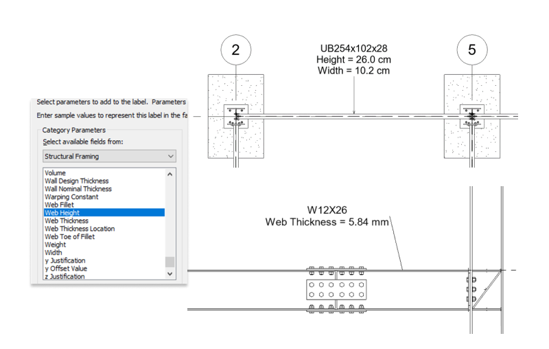

Parametry kształtu przekroju konstrukcyjnego w oznaczeniach
Parametry kształtu przekroju konstrukcyjnego umożliwiają dostosowanie etykiet oznaczeń ram konstrukcyjnych.
Parametry kształtu przekroju są dostępne dla wszystkich słupów i ram konstrukcyjnych.
Więcej informacji znajduje się w temacie Informacje o etykietach oznaczeń.
