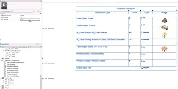

Można teraz zmieniać rozmiar wszystkich wierszy w zestawieniu umieszczonym na arkuszu, aby uzyskać czytelną reprezentację zawartości, w tym tekstu, obrazów lub grafiki.
Można to zrobić, ustawiając parametr Zmień rozmiar wierszy na Wszystkie na palecie właściwości Grafiki zestawienia i wprowadzając żądaną wartość parametru Wysokość wiersza.
