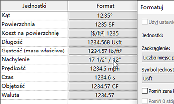

Za pomocą tej funkcji można zmienić jednostkę długości na amerykańskie stopy geodezyjne w oknie dialogowym Jednostki projektu. Dzięki temu wszystkie parametry długości będą wyrażone w amerykańskich stopach geodezyjnych.
Ewentualnie można ustawić format jednostek dla typu współrzędnych punktu bez zmieniania ustawień bieżących jednostek projektu. W rezultacie amerykańskie stopy geodezyjne są używane tylko w przypadku współrzędnych, które mogą być mierzone od początku stanowego układu współrzędnych (SPCS).
