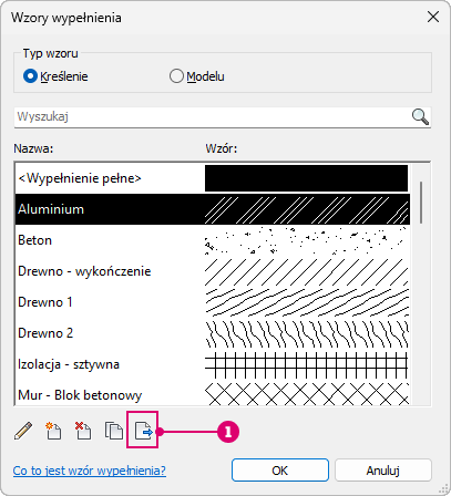

Eksportowanie wzorów wypełnienia
Eksportuj wzory kreślarskie i wzory modelu z modelu do pliku PAT.
W oknie dialogowym Wzory wypełnienia, dostępnym z karty Zarządzaj, wybierz wzór lub wiele wzorów do wyeksportowania do pliku PAT . Wyeksportowany plik zawiera definicje wzorów dla każdego wybranego wzoru. Wzory kreślarskie i wzory modelu należy eksportować do oddzielnych plików PAT.
Aby uzyskać więcej informacji, zobacz temat Eksportowanie wzorów wypełnienia.
