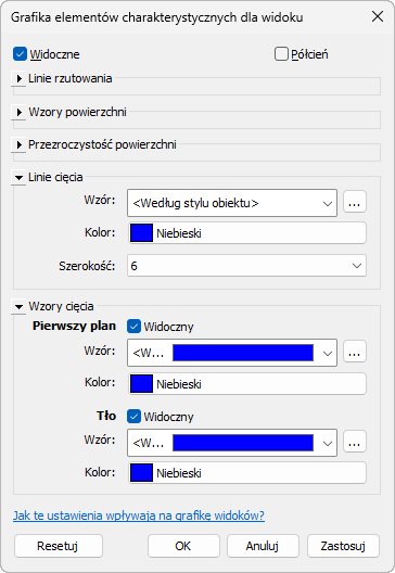

  • Nadpisz grafikę w widokuWedług elementu dla wystąpienia ściany

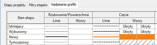

  • Etapy nadpisania grafiki

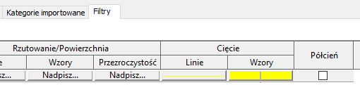

  • Wyświetl filtr nadpisujący grafikę dla ścian powyżej określonej grubości
Po określeniu czterech nadpisań, nadpisanie elementu na wystąpieniu ściany jest widoczne, ponieważ znajduje się najwyżej w hierarchii:
Usuń nadpisanie elementu, widoczny jest filtr widoku:
Usunąć filtr widoku, widoczne są etapy nadpisania grafiki:
