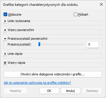

    W oknie dialogowym Grafika kategorii charakterystycznych dla widoku są wyświetlane bieżące ustawienia widoczności i wyświetlania grafiki dla wybranej kategorii. Rozwiń każdą sekcję, aby zobaczyć jej ustawienia.
  3. W oknie dialogowym Grafika kategorii charakterystycznych dla widoku zmień żądane ustawienia.
    • Widoczna: pokazuje lub ukrywa wybraną kategorię elementów w widoku.
    • Półcień: wtapia kolor linii w kolor tła widoku. Po wybraniu tej opcji, wszystkie grafiki linii (włącznie ze wzorami wypełnienia) oraz wypełnienia pełne są rysowane z użyciem półcieni. Opcja Półcienie nie ma wpływu na kolor materiału w widokach cieniowanych.
    • Linie rzutowania: pozwala edytować szerokość, kolor i wzór linii rzutowanych elementów.
    • Wzory powierzchni: pozwala edytować widoczność, kolor i wzór wypełnienia pierwszego planu i tła.
    • Przezroczystość powierzchni: wyświetla tylko linie, bez powierzchni. Użyj suwaka Przezroczystość, aby ustawić procent przezroczystości powierzchni.
    • Linie cięcia: pozwala edytować szerokość, kolor i wzór linii elementów cięcia.
    • Wzory cięcia: pozwala edytować widoczność, kolor i wzór wypełnienia ich pierwszego planu i tła.
    Po zmianie ustawień można kliknąć przycisk Zastosuj, aby pozostawić okno dialogowe otwarte i natychmiast zobaczyć wpływ zmian na widok.
  4. Po zakończeniu kliknij przycisk OK.
