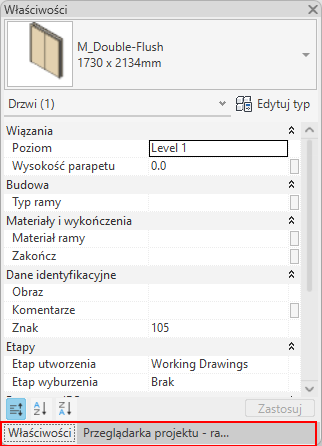

Grupowanie okien
Dzięki grupowaniu na ekranie mieści się więcej okien. Po grupowaniu każde okno jest reprezentowane przez kartę u dołu grupy. Kliknij kartę w grupie, aby wyświetlić okno. Okna można w razie potrzeby grupować i rozgrupowywać.
Uwaga: Można grupować okna interfejsu użytkownika (takie jak Przeglądarka projektu i paleta Właściwości) oraz
widoki, lecz nie można utworzyć grupy zawierającej zarówno okna interfejsu użytkownika, jak i widoki.
Na poniższej ilustracji zgrupowane są okna Przeglądarki projektu i palety Właściwości. Należy zwrócić uwagę, że aktywna jest karta palety Właściwości.
