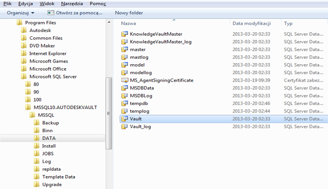

Po zainstalowaniu programu Autodesk Vault zostanie utworzone pojedyncze repozytorium o nazwie Vault. Pliki bazy danych dla repozytorium są tworzone w folderze MSSQL$AUTODESKVAULT\Data, w folderze instalacyjnym programu Microsoft SQL Server.
Kilka baz danych znajdujących się w folderze Data jest używanych przez program Microsoft SQL Server, inne zaś są określone dla danych repozytoriów. Każdy plik bazy danych (MDF) ma skojarzony plik dziennika (LDF), który zawiera ważne dane transakcji i musi być przenoszony, umieszczany w kopii zapasowej oraz przywracany razem z plikiem bazy danych.
