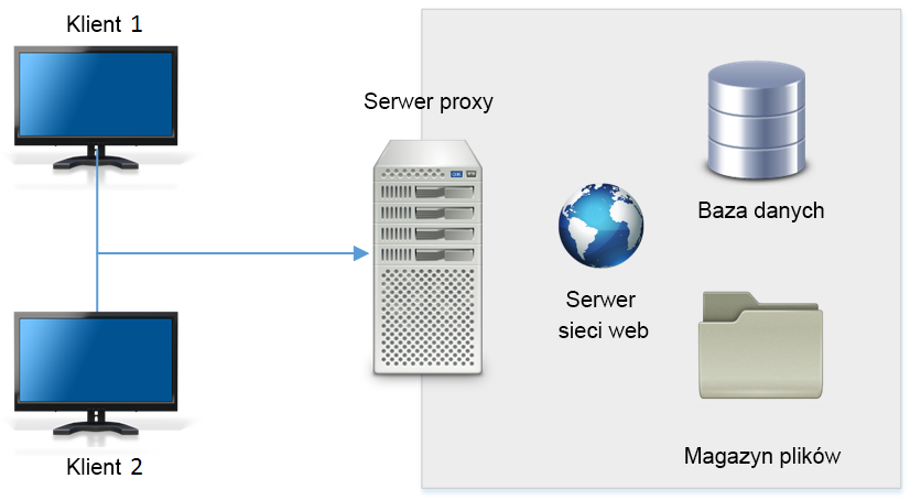

Trzy podstawowe składniki serwera Vault to: serwer WWW, baza danych i magazyn plików. Na poniższym rysunku przedstawiono podstawową konfigurację składników.

Serwer proxy przekazuje żądania z komputerów klienckich do innych serwerów. Niektóre sieci wymuszają, aby wszystkie komputery klienckie używały serwera proxy dla wszystkich żądań usług WWW.
Jeśli w sieci jest używany serwer proxy, można ją tak skonfigurować, aby używana była nazwa hosta lub aby serwer proxy klientów hosta był pomijany.
