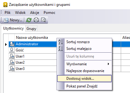

  4. W oknie dialogowym Zarządzanie użytkownikami i grupami wybierz kartę Użytkownicy. Można wyświetlić listę kont użytkowników na trzy różne sposoby:
![](../../../../images/viewusers-options.png)
-    Wybierz kolejno Widok > Lista, aby wyświetlić profile użytkowników w postaci zwykłej listy.
-    Wybierz kolejno Wyświetl > Wg repozytorium czynnego, aby wyświetlić profile użytkownika jako listę pogrupowaną według repozytoriów (uwzględniającą wszystkie repozytoria, które są jawnie przypisane do użytkownika, i te, które są dziedziczone przez członkostwo w grupie).
-    Wybierz kolejno Wyświetl > Wg roli czynnej, aby wyświetlić profile użytkownika jako listę pogrupowaną według ról (uwzględniającą wszystkie role, które są jawnie przypisane do użytkownika, i te, które są dziedziczone przez członkostwo w grupie).
Można również wyświetlić liczbę wybranych użytkowników, a całkowita liczba użytkowników jest widoczna w dolnej części okna dialogowego Zarządzanie użytkownikami i grupami.
  1. Zaznacz opcję Widok > Pokaż tylko włączonych lub usuń jej zaznaczenie, aby ukryć lub wyświetlić wyłączone konta użytkowników.
Dostosuj widok
Wyświetlanie można dostosować, dodając lub usuwając pola kolumn. Dzięki dostosowaniu widoku zarządzanie użytkownikami można lepiej dopasować do własnych wymagań.
Kliknij prawym przyciskiem myszy nagłówek kolumny, a następnie wybierz opcję Dostosuj widok, aby otworzyć okno dialogowe Dostosuj widok. Kliknij przycisk Pola, aby określić, które kolumny i pola mają być wyświetlane w widoku. Ponadto można wybrać, czy wyświetlać linie siatki lub włączyć automatyczną zmianę rozmiaru kolumn, klikając przycisk Inne ustawienia dostępny w oknie dialogowym Dostosuj widok. Kliknij przycisk Przywróć, aby przywrócić widok do ustawień domyślnych produktu. Aby uzyskać więcej informacji, zobacz temat Dostosowywanie widoku.
