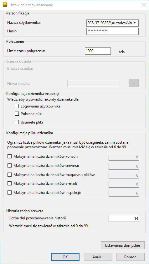

Konfigurowanie liczby wyświetlanych plików dziennika
Można skonfigurować liczbę dzienników konsoli, serwera i poczty e-mail zachowywanych na serwerze Vault.
  1. W programie ADMS Console wybierz kolejno Narzędzia > Administracja.
  2. W oknie dialogowym Ustawienia globalne kliknij kartę Ustawienia zaawansowane.
  3. Kliknij opcję Ustawienia.
  4. W obszarze Konfiguracja dziennika inspekcji wybierz, czy włączyć wyświetlanie rekordów dziennika w celu śledzenia użytkowników logujących się do programu Vault oraz plików pobranych i usuniętych z programu Vault.
  5. Zaznacz pole wyboru dla typu dziennika, dla którego chcesz zmienić limit wyświetlania, i wprowadź nową wartość. Wartość minimalna i wartość domyślna to 6 dzienników. Maksymalna liczba dzienników danego typu wynosi 99.
  6. Kliknij przycisk OK, aby zapisać zmiany.
