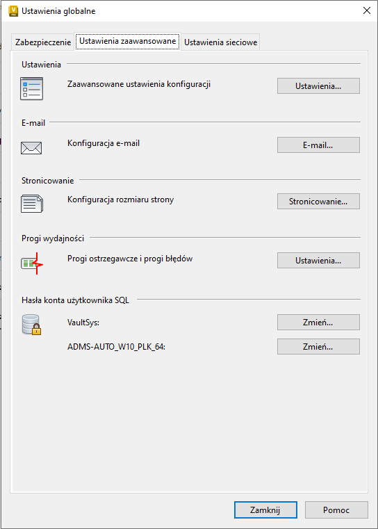

Dostęp do ustawień zaawansowanych programu Vault Server
  1. W programie ADMS Console wybierz kolejno Narzędzia > Administracja.
  2. W oknie dialogowym Ustawienia globalne kliknij kartę Ustawienia zaawansowane.
Podsumowanie funkcji
Element
Opis
Zaawansowane ustawienia konfiguracji
Umożliwia skonfigurowanie następujących ustawień zaawansowanych:
  • poświadczenia personifikacji,
  • próg limitu czasu połączenia,
  • nowa ścieżka udziału,
  • liczba wyświetlanych plików dziennika,
  • liczba dni przechowywania na serwerze historii zadań serwera.
Konfiguracja e-mail
Umożliwia określenie odbiorców poczty e-mail i wysyłanie testowych wiadomości e-mail.
Konfiguracja rozmiaru strony
Umożliwia skonfigurowanie sposobu wyświetlania wierszy danych na stronie.
Progi ostrzegawcze i progi błędów
Umożliwia skonfigurowanie progów wydajności.
Hasła konta użytkownika SQL
Umożliwia zmianę hasła w przypadku kont VaultSys i ADMS_%nazwa_lokalizacji% usługi SQL.
