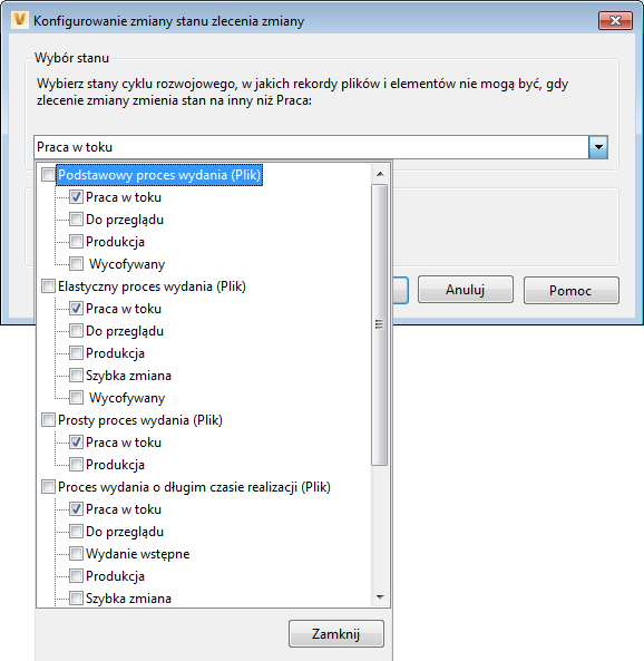

  1. W programie Vault Client kliknij kolejno Narzędzia > Administracja > Ustawienia programu Vault.
  2. W oknie dialogowym Ustawienia programu Vault wybierz kartę Zlecenia zmiany.
  3. Kliknij przycisk Konfiguruj obok opcji Ogranicz zmienianie stanu „Praca” zleceń zmiany na podstawie stanów cyklu rozwojowego pliku i elementu.
  4. Wybierz stany cyklu roboczego, w jakich nie może być element lub plik, aby stan zlecenia zmiany mógł zostać zmieniony na inny niż Praca.
  5. Kliknij przycisk Zamknij.
  6. Wybierz, czy te ustawienia mają zostać zastosowane do elementów, plików czy obu.
  7. Kliknij przycisk OK, aby zapisać zmiany.
