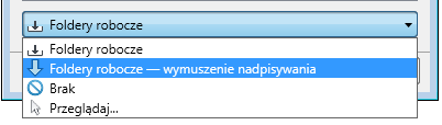

| Menu rozwijane Foldery robocze
 | Określ, czy do przechowywania lokalnych kopii pobieranych obiektów ma być używany domyślny folder roboczy czy inny, wskazany przez użytkownika. Można również wybrać brak folderu roboczego. Uwaga: aby uzyskać więcej informacji, zobacz temat Foldery robocze. |
