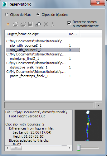

O Reservatório serve como recurso de armazenamento para clipes de movimento (arquivos BIP e XAF) que você usa com o Motion Mixer. Você pode carregar clipes diretamente no Reservatório, e todos os clipes que você carrega diretamente no Motion Mixer também são exibidos no Reservatório.
Para cada arquivo de movimento usado Motion Mixer, a lista Reservatório exibe a origem (caminho do disco e nome do arquivo) e, abaixo da origem, mostra o nome de cada clipe ou conjunto de clipes derivados desse arquivo.
O Motion Mixer pode aplicar várias adaptações (ocorrências do clipe para diferentes tamanhos de bípedes) a diferentes bípedes. No Reservatório, as várias adaptações de clipes são listadas abaixo do nome do clipe.
Se você clicar em um clipe na lista, a janela abaixo da lista exibirá informações sobre o clipe, incluindo as diferenças entre a figura às quais elas são aplicadas e a figura a partir da qual o arquivo foi salvo originalmente. Uma segunda janela exibe uma vista gráfica da animação do bípede. Arraste o controle deslizante abaixo da janela para mover a animação.

  1. Escolha entre Clipes Max e Clipes bípedes.
  2. Na barra de ferramentas Reservatório, clique em (Nova entrada).
    A caixa de diálogo Abrir é exibida.
  3. Localize o diretório que contém os arquivos de clipe a serem carregados, realce um ou mais arquivos desejados e clique no botão Abrir.
    O arquivo é carregado e aparece como uma Origem na lista Reservatório. Em seguida, é possível adicioná-lo a uma trilha no Motion Mixer usando o comando Novos clipes do Reservatório do último.
