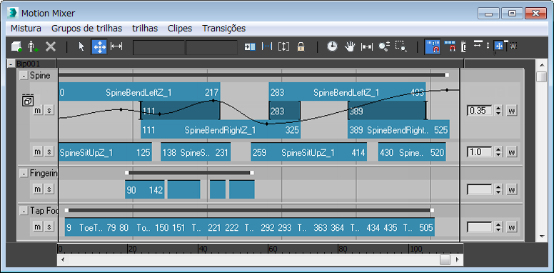

O Motion Mixer permite combinar arquivos de movimento (arquivos BIP e XAF ) para quaisquer objetos bípedes ou não bípedes. Esses arquivos de movimento também são chamados de clipes.
O mixer de movimento é comparável a um mixer de áudio. Clipes de movimento pode ser cruzado-esmaecidos, esticados, camadas e, finalmente, misturado para baixo para um único clipe.
O Motion Mixer funciona com a inserção de arquivos de movimento em trilhas. Com o Motion Mixer, é possível:
Para visualizar um movimento bípede no Mixer aplicado ao bípede na cena, você deve ativar o Modo do mixer na implementação Bípede.
Em Motion Mixer, os movimentos são importados e misturados para quaisquer objetos na cena. Uma vez que são uma combinação de movimentos, você pode passar a mistura para outros bípedes (se houver arquivos BIP) e objetos não bípedes (se houver arquivos XAF), ou salvar a mistura para um arquivo MIX.

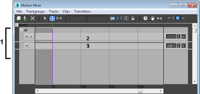

Quando você abre o Mixer enquanto um bípede está selecionado, são atribuídos ao bípede um grupo de trilhas, uma trilha de clipe e uma trilha de equilíbrio. Se um objeto não bípede for selecionado, o Mixer abre vazio.
1. Rastrear grupo
2. Trilha de clipe
3. Trilha de equilíbrio
