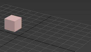

Exemplo: utilizar o controlador da Lista para combinar dois controladores:
  1. Crie e ative uma caixa . (Consulte Modo de animação de chave automática.)
  2. Crie uma animação simples contendo três posições-chave.
  3. No Painel Movimento Parâmetros implementação Atribuir controlador, clique na trilha da posição para realçá-la.
  4. Clique em (Atribuir controlador).
  5. Clique na Lista de posições na caixa de diálogo Atribuir controlador de posições. Clique em OK.
  6. Clique no sinal de mais (+) na trilha Posição para expandir a trilha.
    Uma trilha XYZ de posição e outra rotulada como Disponível agora estão visíveis.
  7. Clique na trilha Disponível e no botão Atribuir controlador.
  8. Selecione Posição de ruído na caixa de diálogo Atribuir controlador e clique em OK.
    A caixa de diálogo Controlador de ruído é aberta.
  9. Reproduza a animação.
    A caixa segue o caminho animado original enquanto vibra aleatoriamente.
    Experimente com diferentes configurações de Peso para cada controlador e veja os resultados.

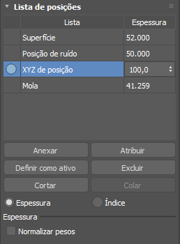

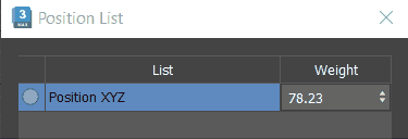

Painel Movimento > Parâmetros > implementação Lista de posições
Janela de lista
Exibe todos os controladores em uma lista com uma ordem de avaliação de cima para baixo. O controlador no topo da lista é avaliado primeiro; os controladores inferiores são organizados em camadas de acordo com o resultado de controladores superiores.
  • Clique duas vezes no nome da Lista na tabela para definir como ativa ou renomear. Para adicionar à lista, atribua um controlador a subanimável 'Disponível'.
  • Clique duas vezes no valor de Espessura ao lado do controlador para alterar a resistência da entrada. Avança para o método de ponderação escolhido.
    Exagerar ou minimizar os efeitos de um controlador aumentando ou diminuindo o seu valor de espessura. Padrão = 100.0.
Anexar
Adiciona um novo controlador padrão ao final da lista. (Defina um novo controlador padrão selecionando um controlador na lista Atribuir controlador e clicando no botão Tornar padrão.)
Atribuir
Substitui o controlador selecionado por um novo.
Clique em Atribuir para abrir a lista Atribuir controlador. Clique duas vezes em um controlador para substituir o controlador da Lista de posições selecionado por ele.
Nota: O controlador de substituição ainda usa os valores de Peso do controlador original.
Definir como ativo
Determina quais controladores são afetados por alterações interativas na viewport. O controlador ativo atual é marcado na lista com uma seta.
Por exemplo, você tem um objeto utilizando uma Lista de posição, com Posição de ruído e Posição de bezier na lista. O controlador da Posição de bezier controla o caminho geral do movimento do objeto, enquanto que o controlador da Posição de ruído adiciona uma sacudida aleatória ao movimento.
  • Se a Posição de bezier for o controlador de ativo, você poderá mover livremente o objeto na cena.
  • Se a Posição de ruído for o controlador de ativo, você não poderá mover o objeto porque o Ruído não é um controlador interativo.
Excluir
Exclui o controlador selecionado.
Cortar
Remove o controlador selecionado e o armazena em uma área de transferência temporária. O conteúdo da área de transferência só é mantido no próprio controlador até que você cole o controlador.
Colar
Insere o conteúdo da área de transferência do controlador na posição acima do controlador selecionado. A área de transferência ficará vazia após a colagem.
Espessura: normalizar espessuras
Selecione a opção Espessura para ativar a configuração de Espessura:
Quando ativada, calcula a média para os valores de espessura de todos os controladores na lista. Disponível apenas para os controladores da Lista de transformações, Lista de posições e Lista de escalas. Padrão = desativado.
Índice
Selecione a opção Índice para ativar as configurações de Índice:
Configuração Função
Índice Escolha qual subcontrolador usar.
Por nome Escolha o índice do subcontrolador por pesquisa de nome. Corresponde a nomes incompletos. Clique duas vezes na tabela para renomear.
Campo Nome editável
Selecione um dos controladores na janela da lista do Controlador e insira um nome descritivo neste campo. Este campo permite renomear o controlador de forma que seja mais fácil identificá-lo.

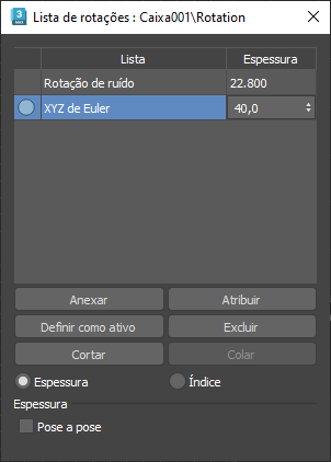

Painel Movimento > Parâmetros > Implementação Lista de rotações
Nota: A interface da implementação Lista de rotações é a mesma da implementação Lista de posições, exceto nas configurações de Espessura Pose a pose. Para todas as outras configurações, consulte os exemplos da implementação Lista de posições listados no início deste tópico.
Pose a pose
Permite mesclar entre controladores na lista. Só está disponível para o controlador da Lista de rotação. Padrão=desativado.
Quando desativado, o controlador da Lista pesa cada rotação individualmente e adiciona as rotações pesadas para o efeito final. Você pode animar empilhando camadas sobre camadas e medindo o seu efeito. Este é o comportamento padrão.
Quando ativado, cada pose é mesclada com os resultados dos controladores anteriores da lista. Este método não é uma adição, mas uma verdadeira mistura pose a pose. O ajuste do peso de um controlador na lista irá mesclar de e para essa pose (controlador na lista). Se o último peso for 100,0, então ajustar os pesos das poses anteriores na lista não surtirá nenhum efeito porque a última pose terá um efeito total. Esta é uma abordagem baseada no empilhamento que é melhor utilizada para efeitos de animação não-lineares (NLA). Você pode colar clipes de movimento ou até mesmo poses de quadro único em novas camadas e utilizar as espessuras para mesclar as poses.

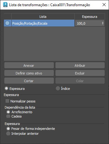

Painel Movimento > Parâmetros > implementação Lista de Transformações
Nota: A interface da implementação Lista de transformações é a mesma da implementação Lista de posições, exceto nas configurações de Dependência da lista e Espessura. Para todas as outras configurações, consulte os exemplos da implementação Lista de posições listados no início deste tópico.
Use as opções de Dependência da lista para tratar a lista como um ventilador ou uma cadeia: dependente da ordem ou não, é necessária ou não uma transformação pai precisa?
Dependência Comportamento
Arrefecimento Passa a transformação principal para as entradas da lista e faz a mesclagem usando o método de ponderação. Essa configuração é útil quando as entradas são independentes e a ordem não importa.
Cadeia Passa o resultado anterior para o próximo como a transformação principal e mescla usando o método de ponderação. Essa configuração é útil quando a lista depende da ordem ou quando uma transformação pai precisa é necessária, por exemplo, com restrições
Espessura
Escolha como aplicar a espessura:
Tipo de espessura Comportamento
Pesar de forma independente As entradas da lista de espessuras são combinadas de forma independente. Espessura do componente de rotação fixada entre [-100%,100%].
Nota: Evite a escala não uniforme
Interpolar anterior Interpola a entrada da lista anterior com a atual. A rotação é uma interpolação pose a pose, como rotation_list (clamped [-100%,100%]). A escala pesa a diferença multiplicada da anterior.
