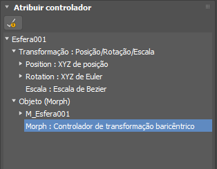

O controlador de Transformação baricêntrico é aplicado automaticamente quando você cria um Objeto composto de Transformação. É possível selecionar os alvos de morph e criar chaves em diferentes momentos para alterar a forma original do objeto para os alvos de morph.
O controlador de Transformação baricêntrico representa cada chave como uma série de pesos para todos os alvos. Uma chave baricêntrica representa um novo objeto que é uma mistura de todos os alvos.

Após a atribuição do controlador de Transformação baricêntrico no painel Criar Objetos compostos Transformação, os parâmetros de transformação para o controlador são exibidos no painel Modificar e na caixa de diálogo Informações de chave de controlador de transformação baricêntrico, exibidos quando você clica com o botão direito do mouse sobre uma chave de transformação na Vista de trilha   Esboço sequencial ou na barra de rastreamento.
Consulte Objeto composto de transformação para obter os parâmetros de Transformação.
