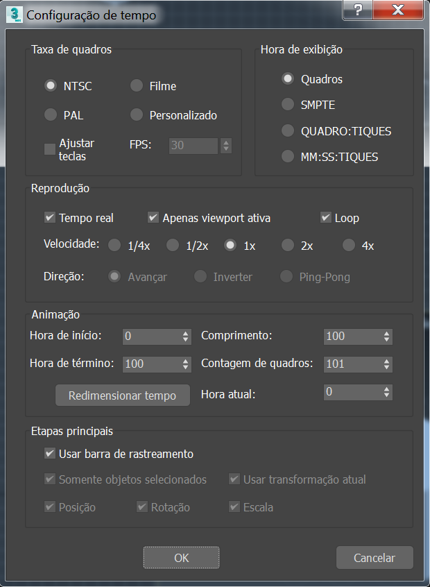

A caixa de diálogo Configuração de tempo fornece configurações para taxa de quadros, hora de exibição, reprodução e animação. Use essa caixa de diálogo para alterar o comprimento, esticar ou redimensionar a animação. Também é possível usá-la para definir os quadros inicial e final do
segmento de tempo ativo e a sua animação.

Interface
Esses são os controles para a caixa de diálogo Configuração de tempo. É possível exibir essa caixa de diálogo clicando com o botão direito em qualquer um dos botões de controle de tempo, à direita do botão de Chave automático.
Grupo ritmo do quadro
Esses quatro botões de opção, denominados NTSC, Filme, PAL (Phase Alternate Line) e Personalizado, permitem definir a taxa de quadros em quadros por segundo (FPS). Os três primeiros botões forçam o FPS padrão para essa opção. O botão Personalizado permite especificar sua própria taxa de FPS ao ajustar o controle giratório.
- FPS (Quadros por segundo)
- Define a taxa de quadros da animação em Quadros por segundo. Use a taxa de quadros de 30 fps para vídeo, 24 para filmes e taxas inferiores para animações de web e mídia.
- Ajustar chaves
- Dimensiona as chaves para quadros inteiros, forçando a quantização.
Grupo Hora de exibição
Especifica o método de exibição de tempo no controle deslizante de tempo e em todo o 3ds Max(em quadros, SMPTE, quadros e marcadores ou em minutos, segundos e tiques).
Por exemplo, se o controle deslizante de tempo estiver no quadro 35 e a Taxa de quadros for definida como 30 fps, o controle deslizante de tempo exibirá os seguintes números para as diferentes configurações de Hora de exibição:
- Quadros: 35
- SMPTE: 0:1:5
- QUADRO:TIQUES: 35:0
- MM:SS:TIQUES: 0:1:800
SMPTE é o padrão da Society of Motion Picture Technical Engineers usado para medir o tempo para a produção de vídeo e TV.
Grupo Reprodução
- Tempo real
- A opção Tempo real faz com que uma reprodução de viewport ignore quadros para acompanhar a configuração atual de Taxa de quadros.
Quando a opção Tempo real está desativada, a reprodução de viewport é a mais rápida possível e exibe todos os quadros.
- Apenas viewport ativa
- Faz com que a reprodução ocorra somente na viewport ativa. Com essa opção desativada, todas as viewports exibem animação.
- Contorno
- Controla se a reprodução da animação ocorre somente uma vez ou repetidamente. Com essa opção ativada, a reprodução é repetida até você interrompê-la clicando em um botão de controle de animação ou no canal do controle deslizante de tempo. Com essa opção desativada, a animação é reproduzida de uma só vez e para. Clicar em Reproduzir rebobina até o primeiro quadro e reproduz novamente.
- Velocidade
- Há cinco velocidades de reprodução disponíveis: 1x é velocidade normal, 1/2x é velocidade média e assim por diante. As configurações de velocidade afetam somente a reprodução nas viewports. Padrão=1x.
Essas configurações de velocidade também podem ser usadas com o utilitário de Captura de movimentos.
- Direção
- Defina a animação para ser reproduzida em movimento de avanço, inversão ou ping-pong (para frente e para trás, repetidamente). Essa ação afeta somente a execução do agente de renderização interativo. Ela não se aplica à renderização de nenhum arquivo de saída de imagem. Essas opções estão disponíveis somente quando a opção Tempo real está desativada.
Você pode recuperar essas configurações automaticamente durante a inicialização ou redefinição, salvando um arquivo maxstart.max. Consulte Arquivos de inicialização e padrões.
Grupo Animação
- Hora de início/Hora de término
- Define o segmento de tempo ativo exibido no controle deslizante de tempo. Selecione qualquer segmento de tempo antes ou após o quadro 0. Por exemplo, você pode definir um segmento de tempo ativo de – 50 a 250.
- Comprimento
- Exibe o número de quadros no segmento de tempo ativo. Se você elevar esse valor acima do total de quadros no segmento ativo, o campo Hora de término aumentará na mesma proporção.
- Contagem de quadros
- O número de quadros que serão renderizados. Sempre o comprimento mais um.
- Hora atual
- Especifica o quadro atual para o controle deslizante de tempo. À medida que você ajusta, o controle deslizante de tempo se move e a viewport é atualizada.
- Redimensionar tempo
- Clique para abrir a caixa de diálogo Redimensionar tempo.
Grupo Etapas principais
Os controles desse grupo permitem configurar o método usado quando você ativa o Modo de chave.
- Usar barra de trilha
Permite que o modo de chave respeite todas as chaves na barra de trilha. Isso inclui qualquer animação de parâmetro além das chaves de transformação.
Para disponibilizar os seguintes controles, desative a opção Usar barra de trilha.
- Somente objetos selecionados
Considera somente as transformações de objetos selecionados quando você usa o modo de Etapas principais. Se você desativar essa opção, as transformações de todos os objetos (não ocultos) na cena são consideradas. Padrão=ativado.
- Usar transformação atual
Desativa Posição, Rotação e Escala, e usa a transformação atual no Modo de chave. Por exemplo, se o botão Rotacionar for selecionado na barra de ferramentas, você para em cada chave de rotação. Se nenhum dos três botões de transformação estiver ativado, o Modo de chave considera todas as transformações.
Para disponibilizar os seguintes controles, desative a opção Usar transformação atual.
- Posição, Rotação, Escala
Especifica as transformações usadas pelo Modo de chave.
Desmarque Usar transformação atual para disponibilizar as caixas de seleção Posição, Rotação e Escala.
