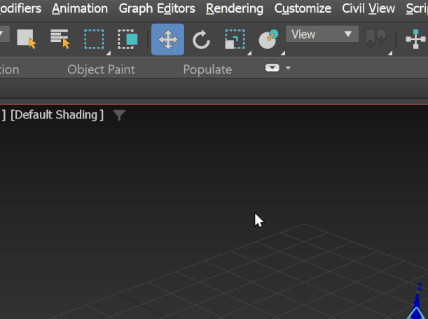

Atribuindo Controladores usando o Menu Animação
Atribuir um controlador de animação usando o menu Animação
É possível atribuir controladores usando o menu Animação. Todos os controladores e restrições estão disponíveis na barra de menus. Selecione Animação, um Controlador e selecione-o no submenu.
Nota: Os controladores somente estão disponíveis no menu Animação completo. Se você não visualizar Controladores listados no menu, selecione Barra de ferramentas principal - Padrão (ou Redefinir para estado padrão) no menu suspenso Espaços de trabalho, na parte superior direita da interface do usuário.
Quando você atribui um controlador dessa maneira, um controlador Lista é automaticamente atribuído, e o controlador que você atribuiu aparece como a primeira entrada na lista. Esta atribuição automática do controlador Lista não ocorre se você atribuir controladores usando o painel de Movimento ou a Vista de Trilha. Controladores de lista ponderados permitem que você mescle entre várias trilhas ao animar os pesos.
Dica: Você pode usar o menu Animação para atribuir o mesmo tipo de controlador ou restrição a vários objetos distintos de uma só vez. Selecione os objetos e escolha o controlador ou restrição no menu Animação.
