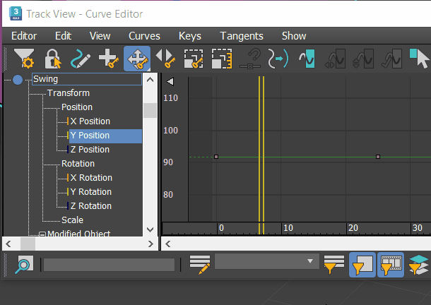

Como atribuir um controlador na Vista de trilha
Exemplo: para atribuir um controlador de animação na Vista de Trilha:
  1. Na Hierarquia da vista de trilha, selecione um ou mais itens de parâmetro do mesmo tipo.
  2. No menu Editar submenu Controlador, selecione Atribuir.

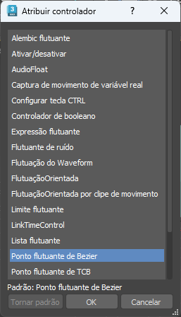

  3. Selecione um tipo de controlador na caixa de diálogo Atribuir controlador. Dependendo do tipo de trilha atualmente realçado, a caixa de diálogo exibe um subconjunto dos diferentes tipos de controladores.
    Nota: Não confunda a caixa de diálogo Atribuir controlador com a implementação Atribuir controlador. A implementação Atribuir controlador está no painel Movimento, para gerenciar controladores de transformação, e a caixa de diálogo Atribuir controlador é o local onde você escolhe e atribui Controladores de animação.
    Caixa de diálogo Atribuir controlador
    Se um parâmetro já tiver sido animado, então atribuir um novo controle tem um dos seguintes efeitos:
    • Os valores de animação existentes são recalculados para produzir uma animação similar com o novo controlador. Por exemplo, a substituição de posição XYZ pela posição Bezier mantém a animação próxima.
    • Os valores de animação existentes serão perdidos. Por exemplo, substituir a opção Rotação Suave pela Rotação de ruído descarta os valores de animação da Rotação Suave.
  4. Clique em Ok.
