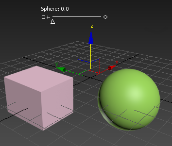

  2. Na viewport Em Perspectiva, adicione uma caixa e um objeto de esfera. Adicione também um Manipulador de controle deslizante e atribua-lhe a legenda Controle deslizante.
    A viewport deve parecer com a seguinte ilustração:
    É possível utilizar o controle deslizante para controlar duas entradas orientadas separadamente: valores negativos para a posição X da caixa e valores positivos para o parâmetro Hemisfério da esfera.

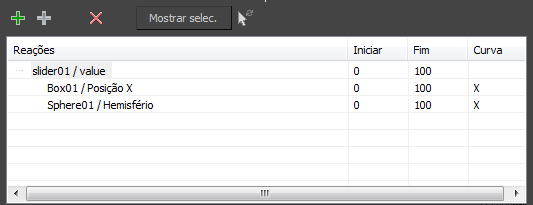

  5. Na barra de ferramentas superior, clique em (Adicionar driver) e no Manipulador de controle deslizante na viewport em Perspectiva.
  6. No menu suspenso exibido, selecione o valor de Objeto (controle deslizante).
    Na lista Reações, é exibido o valor Controle deslizante01 / da entrada de driver de reação.
  7. Na barra de ferramentas superior, clique em (Adicionar orientado) e na caixa na viewport em Perspectiva.
  8. No menu suspenso que aparece, selecione Transformar Posição Posição X.
    Na lista de Reações, a entrada orientada à reação Caixa01 / Posição X aparece na entrada do driver de reação. Além disso, é exibido um novo estado na lista Estados para a trilha orientada à reação recém-adicionada. Isso simplesmente indica que, quando o valor do controle deslizante é 0, a posição X da caixa deve manter o valor atual. No entanto, uma reação precisa de, pelo menos, dois estados para ser significativa. Você aprenderá a fazer isso em breve.

    A trilha Hemisfério da esfera é adicionada como orientada à reação do controle deslizante, e um novo estado para as duas é adicionado à lista Estados.

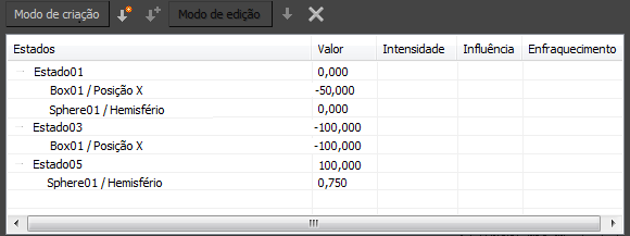

    No momento, a caixa se encontra no local em que foi criada, mas talvez você queira começar em um local diferente. No entanto, como a caixa é orientada à reação do controle deslizante, não será possível movê-la livremente no eixo X. É possível utilizar o Gerenciador de reação para definir a posição X da caixa como um valor específico.

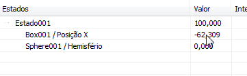

  15. Na lista de Estados, clique e mantenha o cursor do mouse sobre a entrada de Valor Box01 / Posição X.
    Nota: Seu valor será provavelmente diferente do mostrado na ilustração.
  16. Arraste para cima para aumentar o valor ou para baixo para diminuí-lo. Mude o valor para aproximadamente – 50.0.
    Talvez você ache difícil definir um valor exato ao arrastar, o que altera somente o valor em décimos (e intervalos maiores). É possível utilizar o teclado para especificar um valor exato.
  17. Clique duas vezes no valor.
    O valor é realçado e se torna um campo editável pelo teclado.
  18. Insira –50 e pressione Enter ou Tab.
    O valor é agora exibido como – 50.000.
    É possível utilizar os mesmos métodos de mouse e teclado para alterar também os valores de estado (driver de reação).

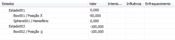

    A seguir, vamos aprender a usar a opção Criar modo para criar novos estados livremente.
    Primeiro, é possível definir um novo estado para mover a caixa para a esquerda para os valores negativos de controle deslizante.
  19. Tente mover a caixa no eixo X.
    Não é possível fazê-lo, pois este item é orientado pelo valor do controle deslizante.
  20. Acima da lista Estados, clique em Criar modo.
    Com a opção Criar modo ativada, é possível alterar propriedades de driver de reação e orientado, e também utilizar as propriedades atuais para criar estados.
  21. Na barra de ferramentas principal, clique em (Selecionar e manipular) e depois arraste o cursor do controle deslizante até a extremidade esquerda, de forma que o valor do controle deslizante mostre –100.0.
  22. Na lista de Reações (superior), clique em Caixa01 / Posição X para realçá-la e mova a caixa cerca de – 50 unidades no eixo X, para aproximadamente X= – 100.
    Realçar a entrada orientada permite manipular o valor orientado de modo interativo na viewport enquanto a opção Criar modo está ativada. Clique em Criar estado para criar um novo estado somente para essa entrada orientada. Se, em vez disso, você destacar o driver de reação, poderá manipular todas as entradas orientadas livremente, mas, ao clicar em Criar estado, criará um novo estado para todas as entradas orientadas. O Gerenciador de Reação é uma ferramenta complexa; assim, no geral, é melhor manter os dados o mais simples possível.

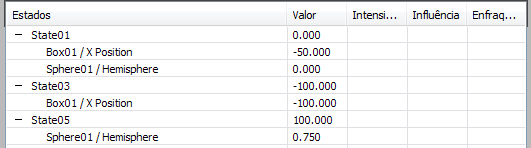

  23. Clique em (Criar Estado).
    O Gerenciador de reações adiciona um novo estado, Estado02, com o valor do estado (controle deslizante) a – 100.0 e a caixa em sua nova posição X.
  24. Desative Criar modo. Mova o controle deslizante para a esquerda e para a direita para ver como isto afeta a posição da caixa.

  26. Ative a opção Criar modo e, na lista de Reações, clique em Esfera01 / Hemisfério.
    O parâmetro de Hemisfério agora está disponível.
  27. No painel Modificar, defina a opção Hemisfério como 0.75.
  28. Na viewport Perspectiva, arraste o controle deslizante para a direita.
  29. Clique em (Criar Estado).
    O Gerenciador de reações adiciona um estado com o valor do estado (controle deslizante) em 100.0 e o valor de Esfera01 / Hemisfério em 0.750.
    Além disso, se você clicar em Slide01 / Valor na lista de Reações, poderá ver no gráfico que mostra o valor do controle deslizante no eixo horizontal e as duas reações no eixo vertical. A escala entre os dois difere; por isso, a reação do Hemisfério no lado direito do gráfico parece uma linha reta, mas, clicando em Esfera01 / Hemisfério na lista de Reações, vemos que o gráfico mostra um aumento estável de 0.0 a 0.75.
  30. Desative Criar modo. Arraste o controle deslizante em ambas as direções.

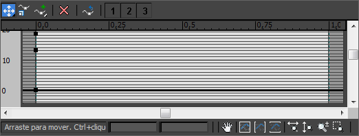

    Para concluir o procedimento, é possível tentar usar o gráfico para alterar uma reação.
  31. Se ainda não tiver feito isto, clique na entrada orientada Esfera01 / Hemisfério (na lista de Reações) e em (Extensões de zoom), abaixo do gráfico.
  32. Clique em (Adicionar Ponto) e, a seguir, clique no ponto médio da curva de gráfico (linha diagonal vermelha).
    Isto adiciona um novo ponto na curva e um novo estado na lista de Estados.
  33. Clique em (Mover) e, a seguir, arraste o novo ponto para cima para que fique acima da extremidade direita.
  34. Arraste o controle deslizante novamente.
    Conforme o controle deslizante se move de 0 a 100, o valor do Hemisfério aumenta tanto que a esfera desaparece e, em seguida, diminui para ser possível visualizar o quarto superior da esfera.

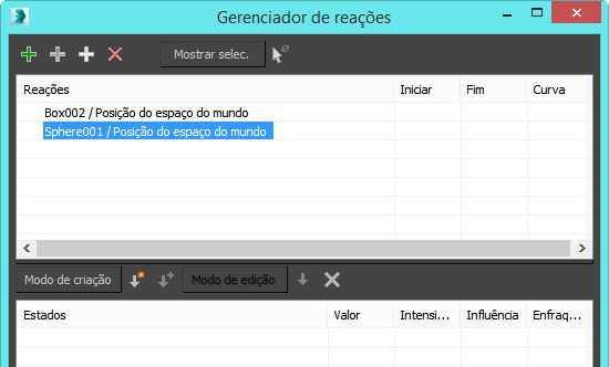

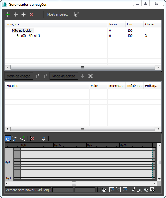

Interface
A interface da caixa de diálogo Gerenciador de Reação consiste de três partes: a lista de Reações, a lista de Estados e o gráfico. Cada um tem sua própria barra de ferramentas. Cada lista contém linhas e colunas; os cabeçalhos de coluna usam a funcionalidade padrão do Windows. Para redimensionar uma coluna, arraste o divisor para a direita do seu cabeçalho, ou dimensione automaticamente uma coluna para ajustar-se à sua entrada mais ampla clicando duas vezes no divisor direito do cabeçalho. Para alterar o tamanho vertical de uma seção de lista, arraste o divisor horizontal na parte inferior da lista e faça a escala de todas as três seções proporcionalmente, arraste a parte inferior da caixa de diálogo. Também é possível alterar o tamanho da caixa de diálogo arrastando um lado ou um canto.
É possível utilizar os métodos padrão para realçar os itens da lista para outras ações. Realce um único item ao clicar nele. Realce vários itens contíguos clicando no primeiro deles e pressionando a tecla Shift + clique no último. Utilize a combinação de Ctrl + clique para realçar itens não contíguos e alternar o realce de um único item.
Na maioria dos casos, se uma célula na lista de Reações ou de Estados tiver um único valor numérico, poderemos alterar o valor arrastando verticalmente na célula. Clique e mantenha pressionado o número na célula; em seguida, mova o mouse para cima para aumentar o valor (ou para baixo para diminuí-lo). A exceção são os valores Inicial e Final para objetos de driver de reação; só é possível alterá-los modificando o valor Inicial ou Final do objeto orientado. Também é possível modificar um campo de um valor clicando-se duas vezes e editando-se com o teclado. Se um campo tiver vários valores numéricos, será preciso manipular o objeto diretamente nas viewports ou na caixa de diálogo.
A caixa de diálogo também tem um menu ativado com o botão direito do mouse para gerenciar reações e estados, disponível com um clique com o botão direito do mouse em qualquer local da caixa de diálogo, exceto no gráfico da seção.
Nota: Um driver de reação é um objeto que pode ser usado para controlar outros por meio de controladores de Reação, e um objeto orientado é aquele controlado pelo driver de reação.
Lista de Reações
A lista de Reações exibe uma vista hierárquica das relações do driver/orientadas de objetos com controladores de Reação na cena. Use seus controles para adicionar e excluir drivers e itens orientados, alterar quadros iniciais e finais e alternar o uso da curva de gráfico. Estes controles estão disponíveis na barra de ferramentas acima da lista e na própria lista.

Lista de Estados
Um estado descreve a interação entre um driver de reação e suas entradas orientadas. Em cada estado, especifique um valor ou conjunto de valores para a trilha do driver de reação e os valores correspondentes para cada entrada orientada. Em seguida, quando um valor de trilha orientada mudar na cena, os valores orientados acompanharão, segundo as especificações de estados.
A lista Estados exibe todos os estados para a reação realçada na lista de Reações. Qualquer membro de uma reação (driver de reação e/ou entradas orientadas) pode ser realçado na lista Reações para que seus estados apareçam na lista de Estados. Se os membros de várias reações forem realçadas, a lista de Estados refletirá os valores somente para a primeira reação realçada.
É possível usar as ferramentas da lista Estados para adicionar e modificar estados e seus nomes. Para alterar um nome de estado, clique duas vezes no texto, lentamente (não dê dois cliques seguidos). Ou, se o nome do estado já estiver realçado, clique nele uma vez. O texto é exibido realçado e aparece uma caixa em torno dele para mostrar que é possível ser editado. Só é possível renomear nomes de estado, não as trilhas orientadas recuadas.
É possível alterar os valores para entradas orientadas de valor numérico único nessa lista arrastando verticalmente o valor.

Gráfico
As curvas do gráfico do Gerenciador de reações mostram os valores do driver de reação no eixo horizontal e os valores orientados no eixo vertical. Exibe dados de todos os estados para itens realçados na lista Reações. Se um driver de reação for realçado, o gráfico mostrará as curvas dos estados de todas as suas entradas orientadas. Se uma ou mais entradas orientadas forem realçadas, mas não o driver de reação, o gráfico exibirá somente os dados das entradas orientadas. É possível editar os dados utilizando o gráfico ao arrastar os pontos.
Os controles de gráfico são similares àqueles encontrados em outros gráficos no 3ds Max, como aimplementação Saída do editor de material. A barra de ferramentas acima do gráfico oferece funções para mover e classificar os pontos no gráfico, bem como inserir novos (isto é, novos estados). As mesmas funções estão disponíveis ao clicar com o botão direito do mouse no gráfico, e se clicar sobre um gráfico de pontos, é possível definir para o Canto e dois diferentes tipos de Bezier. Se você selecionar um ponto Bezier, poderá reformatar a curva movendo suas alças. É possível arrastar uma região para selecionar vários pontos e, a seguir, editar de forma conjunta. Utilize a barra de ferramentas sob o gráfico para usar o modo panorâmico e zoom no gráfico.

Para obter mais informações, consulte Adicionar driver.
Substituir driver
Permite substituir o driver de reação atual. Utilize o método padrão para escolher outro driver de reação, conforme descrito em Adicionar driver.
Utilize esta função para especificar um driver de reação quando abrir o Gerenciador de reações atribuindo um Controlador de reação a um item orientado.
Nota: Se você substituir um driver de reação por múltiplos estados, o Gerenciador de reações excluirá todos os estados exceto o padrão. Em suma, substituir um driver de reação é como recomeçar.
Adicionar orientado
Permite adicionar ao driver de reação atual um item orientado à reação. Para obter detalhes, consulte Adicionar orientado.
Adicionar selecionado
Permite adicionar objetos selecionados como entradas orientadas ao driver de reação atual. Para obter mais informações, consulte Adicionar selecionado.
Excluir seleção
Exclui todos os itens realçados na lista de Reações. Para obter mais informações, consulte Excluir seleção.
Crie Modo de Estados
Permite que criar estados importantes ao manipular objetos nas viewports. Para obter mais informações, consulte Criar modo.
Criar estado
Adiciona um novo estado à lista de Estados da reação atual. Para obter mais informações, consulte Criar estado.
Adicionar Selecionado
Adiciona um item orientado a um estado do qual ele, no momento, não participa. Para usar, realce um item orientado na lista de Reações, um estado na lista de Estados e selecione Anexar selecionado.
Definir Estado
Atualiza o estado realçado (trilha do driver de reação) com o valor do momento. Para obter detalhes, consulte Definir estado.
Excluir estado
Exclui os itens realçados na lista de estados.
Modo de edição de estado orientado
Permite alterar os valores no estado orientado atual. Para obter detalhes, consulte Editar modo.
Mostrar no Track View
Abre a Vista de trilha, exibindo as trilhas de reação somente para os drivers e itens orientados realçados.
Exibir na Vista Esquemática
Abre a Vista esquemática, com as trilhas de reação expandidas para drivers e itens orientados realçados.
