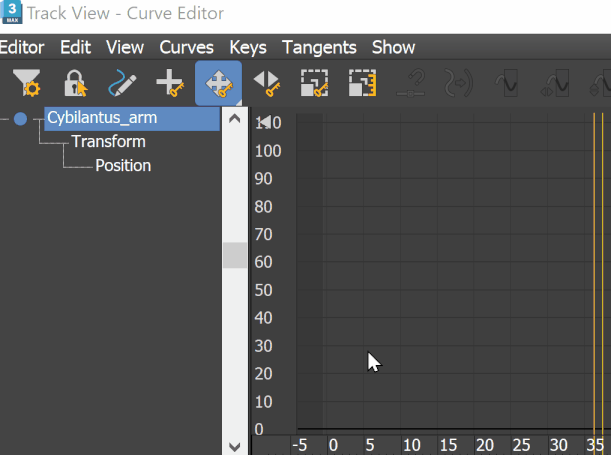

Clique duas vezes na legenda para visualizar as propriedades do controlador atribuído
Para visualizar as propriedades do controlador no Editor de curva:
