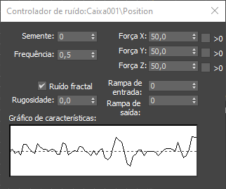

    O 3ds Max abre a caixa de diálogo Controlador de ruído.
  5. Reproduzir a animação.
    A caixa girará aleatoriamente em torno de todos os três eixos. Como o controlador de ruído não modal ainda está aberto, é possível ajustar os parâmetros e ver os resultados em tempo real.

Characteristic Graph
Mostra um gráfico estilizado de como a alteração do Ruído afeta a curva de Ruído.
