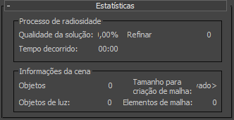

Implementação Estatísticas (Radiosidade)
Essa implementação lista informações sobre o processamento de radiosidade.
Interface
Grupo Processo de radiosidade
Lista o nível atual de qualidade e o número de iterações refinadas no processo de radiosidade.
Qualidade da solução
O nível atual de qualidade no processo de radiosidade.
Refinar iterações
O número de iterações refinadas no processo de radiosidade.
Tempo decorrido
O tempo gasto processando a solução desde a última redefinição.
Grupo Informações da cena
Lista informações sobre o processamento de radiosidade da cena.
Objetos geométricos
Lista o número de objetos processados.
Objeto de luz
Lista o número de objetos de luz processados.
Nota: Os objetos de irradiação contam como uma luz por face.
Tamanho para criação de malha
Lista o tamanho dos elementos de malha de radiosidade em unidades universais.
Elementos de malha
Lista o número de elementos na malha processada.
Nota: As faces transparentes, de 2 lados e de objetos translúcidos são contadas duas vezes.
