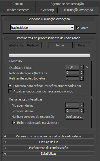

  13. Selecione Renderização Iluminação avançada Radiosidade para exibir o painel de Iluminação avançada com radiosidade selecionada como tipo de iluminação avançada.
    Os lançamentos para radiosidade são exibidos.
  14. Escolha a renderização Radiosidade para exibir o painel de Radiosidade.
  15. Na implementação Parâmetros de processamento de radiosidade, clique em Iniciar para começar o processamento de radiosidade.
  16. Para renderizar a cena depois do processamento de radiosidade ser finalizado, clique em Renderizar.

  7. Escolha Renderização Iluminação avançada para exibir o painel de Iluminação avançada. No lançamento Selecionar iluminação avançada, escolha Radiosidade como o tipo de iluminação avançada.
  8. Selecione Renderização Iluminação avançada Radiosidade para exibir o painel de Iluminação avançada com radiosidade selecionada como tipo de iluminação avançada.
  9. No lançamento Processamento de radiosidade, em Ferramentas interativas, clique em Configurações para exibir o painel Ambiente, em que é possível definir controles de exposição.

Interface
Os controles de radiosidade aparecem como lançamentos no painel de Iluminação avançada da caixa de diálogo Configuração de renderização. Para escolher a radiosidade, utilize o painel Iluminação avançada.
