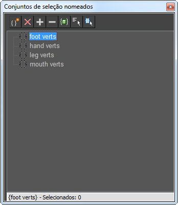

Editar seleções nomeadas exibe a caixa de diálogo Editar seleções nomeadas, permitindo a você gerenciar conjuntos de seleções nomeadas de subobjetos . Ao contrário da caixa de diálogo Conjuntos de seleção nomeada, que se aplica somente a objetos, ela é uma caixa de diálogo modal, o que significa que você deve fechá-la para trabalhar em outras áreas do 3ds Max. Além disso, você pode trabalhar apenas com seleções de subobjetos nomeados existentes; não é possível usar a caixa de diálogo para criar novas seleções.

    A caixa de diálogo Editar seleções nomeadas é aberta, exibindo uma lista de todos os conjuntos de seleção nomeados para o nível atual de subobjeto.
  3. Use os controles da caixa de diálogo para editar os conjuntos de seleção nomeados.

A janela da caixa de diálogo exibe uma lista de todas as seleções nomeadas no nível atual de subobjeto. Os botões abaixo da janela permitem excluir, mesclar e editar os itens da lista. Use os métodos padrão de mouse e teclado (utilizando Ctrl ou Shift) para realçar itens de uma lista e selecioná-los para operações posteriores.
Para renomear um conjunto, clique nele na lista e, em seguida, edite seu nome na janela de uma linha imediatamente abaixo da lista.
