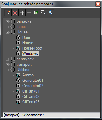

Caixa de diálogo Conjuntos de seleção nomeado
Os conjuntos de seleção nomeado, disponível no menu Editar e a barra de ferramentas é uma caixa de diálogo sem janela restrita que permite criar conjuntos de seleção nomeado ou selecione objetos a serem adicionados (ou removidos) de um conjunto de seleção, diretamente no viewport. A caixa de diálogo também permite que você organize seus conjuntos de seleção nomeado atual, procure seus membros, excluir ou cria novos conjuntos de seleção nomeado ou identifique que define um determinado objeto pertence.

Interface
Na caixa de diálogo conjuntos de seleção nomeado, todos os conjuntos de seleção nomeado atual são exibidos. Clicando no sinal de mais (+) ou de menos (-), você pode expandir ou recolher a lista de objeto (respectivamente) para cada conjunto.
Os botões na parte superior da caixa de diálogo permitem criar ou excluir conjuntos, adicionar ou remover objetos de um conjunto de seleção de objetos (de forma independente ou como um conjunto de seleção), e ver que o conjunto de seleção nomeado (s) de um determinado objeto pertence.
