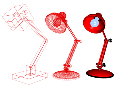

Você pode escolher entre diversas opções para exibir sua cena. É possível exibir objetos como caixas simples ou renderiza-los com sombreamento suave e mapeamento de textura. Se desejar, é possível selecionar um outro método de exibição para cada viewport.
Caixa de visualização, exibição em estrutura de arame e sombreamento suave
Dica: Se deseja exibir e renderizar um objeto individual como uma estrutura de arame, é possível utilizar um material Padrão ou tracejamento de raio e definir seus Sombreadores para Arame. Ou, para exibir um objeto individual como uma caixa, selecione o objeto e escolha Exibir como caixa na Implementação de propriedades de exibição, no painel Exibir.
