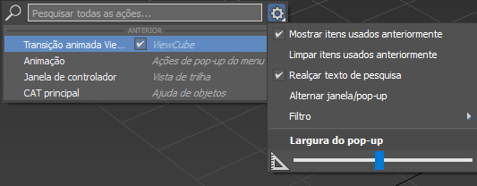

As configurações de Pesquisa
Dica: É possível encaixar a janela da barra de pesquisa na interface do 3ds Max. Após alternar para uma janela, clique com o botão direito do mouse na janela > Encaixar > selecione Superior, Inferior, Esquerda ou Direita para encaixá-la e torná-la sempre acessível.
