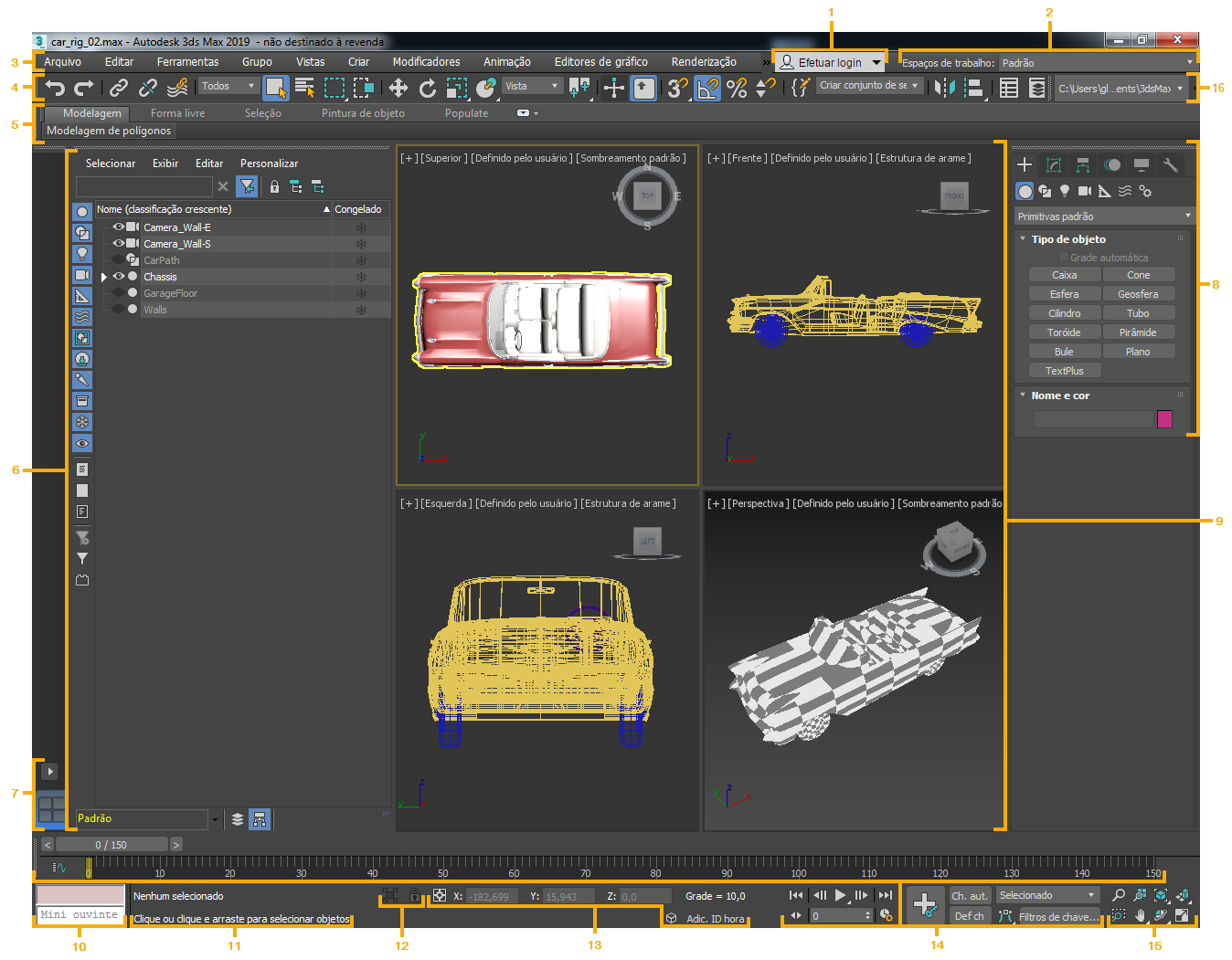

Visão geral da interface do 3ds Max
A interface do 3ds Max inclui controles, informações de status e viewports, que permitem trabalhar e visualizar a cena.

  1. Menu Conta de usuário
  2. Seletor de espaço de trabalho
  3. Barra de menus
  4. Barra de ferramentas principal
  5. Faixa de opções
  6. Explorador de Cena
  7. Layout de Viewport
  8. Painel de Comando
  9. Viewports
  10. Minicírculo de ouvinte MAXScript
  11. Linha de Status e Linha de prompt
  12. Alternar Isolar seleçãoe Alternar seleção de bloqueio
  13. Exibição de coordenadas
  14. Controles de animação e tempo
  15. Controles de navegação da viewport
  16. Barra de ferramentas Projetos
