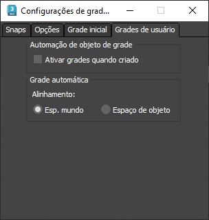

O painel Grades de usuário controla a ativação automática de objetos de grade e configurações para a Grade automática.
Determina se o 3ds Max ativa as grades automaticamente após a criação.
Ative para ativar automaticamente a grade que você criou.
A grade automática permite que você crie automaticamente grades na superfície de objetos. A tarefa de criação de objetos que estão alinhados com outras superfícies de objeto foi simplificada. Ativar a Grade automática na implementação Tipo de objeto de um painel de comandos. Quando você ativa a Grade automática, o 3ds Max usa a configuração existente na caixa de diálogo Grades de usuário para o espaço real ou de objeto.
